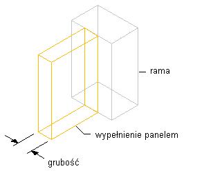

Określanie grubości panelu wypełniającego
Po utworzeniu definicji wypełnienia można ją przypisać dowolnej komórce siatki ściany kurtynowej.
