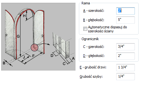

Ta procedura służy do wprowadzenia zmian domyślnych wymiarów stylu drzwi.
Style drzwi.
Zmiana wymiarów stylu drzwi
| Aby... | Wykonaj następujące czynności... |
| zmienić szerokość i głębokość ramy | w pozycji Ramka wprowadź wartości: Szerokość i Głębokość. |
| zdefiniować szerokość ramy według szerokości ściany | w pozycji Ramka wybierz opcję Dostosuj automatycznie do szerokości ściany. |
| zmienić wymiar ogranicznika | w pozycji Ogranicznik wprowadź wartości: Szerokość i Głębokość. |
| zmienić grubość drzwi | wprowadź wartość w polu Grubość drzwi. |
| zmienić grubość szyby | wprowadź wartość w polu Grubość szyby. |
