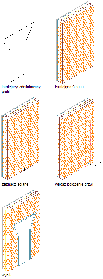

Ta procedura służy do zastępowania predefiniowanych kształtów w stylu drzwi kształtami niestandardowymi, utworzonymi z profilu.
.| Aby... | Wykonaj następujące czynności... |
| użyć predefiniowanego kształtu drzwi | wybierz profil w polu Definicja profilu i kliknij przycisk OK. |
| użyć predefiniowanego kształtu drzwi, wprowadzając w nim modyfikacje | wybierz profil w polu Definicja profilu, wybierz Kontynuuj edycję i przycisk OK. |
| utworzyć kształt użytkownika | w polu Definicja profilu wybierz wartość Rozpocznij od podstaw, wprowadź nazwę nowego profilu i kliknij przycisk OK. |
