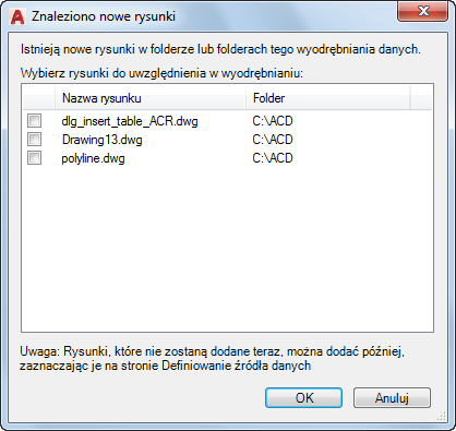

Wyświetla listę nowych rysunków dodanych do folderu wybranego do wyodrębniania danych po wykonaniu wyodrębniania.
WYODRDANYCH (polecenie) Wyszukiwanie
Wyświetlane są następujące opcje.
Wyświetla nazwę rysunku dodanego do folderu wyodrębniania danych.
Wyświetla ścieżkę i nazwę folderu dla każdego nowego rysunku.
