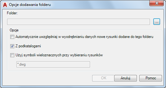

Określa foldery, które mają być użyte do wyodrębniania danych.
WYODRDANYCH (polecenie) Wyszukiwanie :
Rysunki znajdujące się w wybranych folderach są monitorowane pod kątem zmiany danych.
Wyświetlane są następujące opcje.
Wyświetla ścieżkę do określonego folderu.
Kliknij przycisk [...], aby wybrać plik ze standardowego okna dialogowego wyboru pliku.
Dołącza nowe rysunki do wyodrębniania danych, jeśli zostaną dodane do folderu. Po dodaniu nowych rysunków wyświetlane jest okno dialogowe Znaleziono nowe rysunki. Gdy ta opcja jest włączona, określone foldery są monitorowane. Gdy ta opcja jest wyłączona, określone foldery nie są monitorowane.
Uwzględnia w procesie wyodrębnianie danych rysunki w podfolderach zaznaczonych folderów.
Uaktywnia pole wprowadzania tekstu umożliwiające wprowadzanie kryterium wyszukiwania, w którym można stosować symbole wieloznaczne, aby wybrać konkretne rysunki.
Wprowadź symbole wieloznaczne. Poprawne znaki to * ? .
