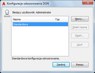

Umożliwia tworzenie, zmianę nazwy, modyfikowanie i usuwanie konfiguracji odwzorowania importu lub eksportu danych DGN.
DGNODWZOR (polecenie)
Wyświetlane są następujące opcje.
Wyświetla nazwę logowania użytkownika.
Wyświetla wszystkie konfiguracje odwzorowania. Jeśli nazwa konfiguracji jest zbyt długa, aby można ją było całą wyświetlić, na końcu jest wyświetlany wielokropek (...).
Określa typ konfiguracji odwzorowania: import lub eksport.
Wyświetla opis wybranej konfiguracji odwzorowania.
Wyświetla okno dialogowe Nowa konfiguracja odwzorowania, w którym można zdefiniować nową konfigurację odwzorowania.
Rozpoczyna lokalną edycję aktualnie wybranej konfiguracji odwzorowania (edytowanie bezpośrednio na liście).
Wyświetla okno dialogowe Zmień konfigurację odwzorowania DGN, w którym można zmodyfikować aktualnie wybraną konfigurację odwzorowania.
Usuwa aktualnie wybraną konfigurację odwzorowania. Po usunięciu jest wybierana konfiguracja odwzorowania, która znajdowała się bezpośrednio pod usuniętą konfiguracją. Jeśli pod usuniętą konfiguracją nie było innej konfiguracji, jest wybierana konfiguracja znajdująca się bezpośrednio nad nią.
