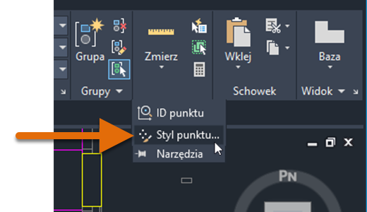

Na początek chcemy, by obiekty punktów były lepiej widoczne. Zmienimy styl punktu za pomocą polecenia PTYPE, które ustawia styl i rozmiar wszystkich obiektów punktów na rysunku. Nie jest to konieczne, lecz jeśli tego nie zrobimy, utworzone punkty będą tylko pojedynczym pikselem, który może być trudny do zauważenia.
  1. Kliknij kolejno kartę Narzędzia główne > panel Narzędzia (rozwinięty) > Styl punktu… Wyszukiwanie
    Możesz również wpisać PTYPE w wierszu polecenia.

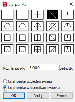

  2. W oknie dialogowym Styl punktu wybierz czwartą opcję stylu punktu i ustaw rozmiar punktu na 5 jednostek.
    Możemy wybrać, czy rozmiar obiektu punktu ma być określany przez rozmiar ekranu (co oznacza, że rozmiar punktu będzie zależał od powiększenia podczas tworzenia punktu), czy też ma to być rozmiar bezwzględny.
  3. Kliknij przycisk OK.

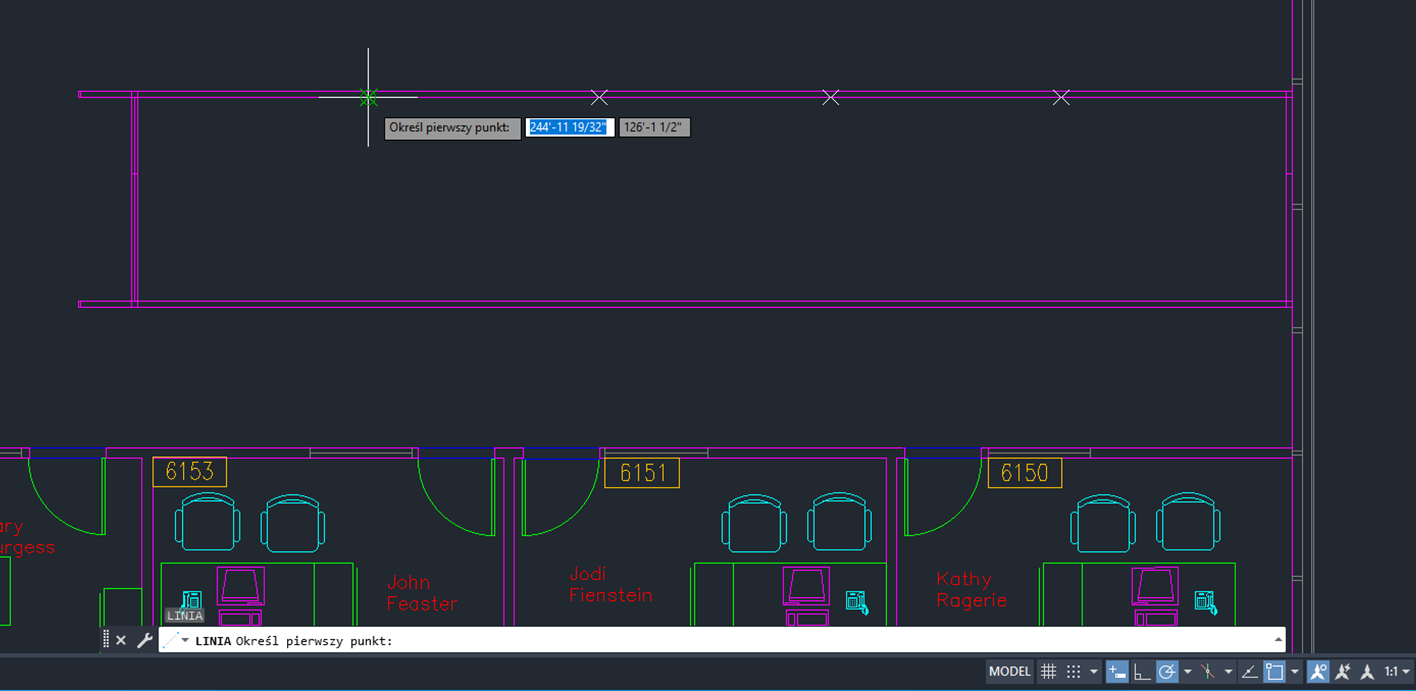

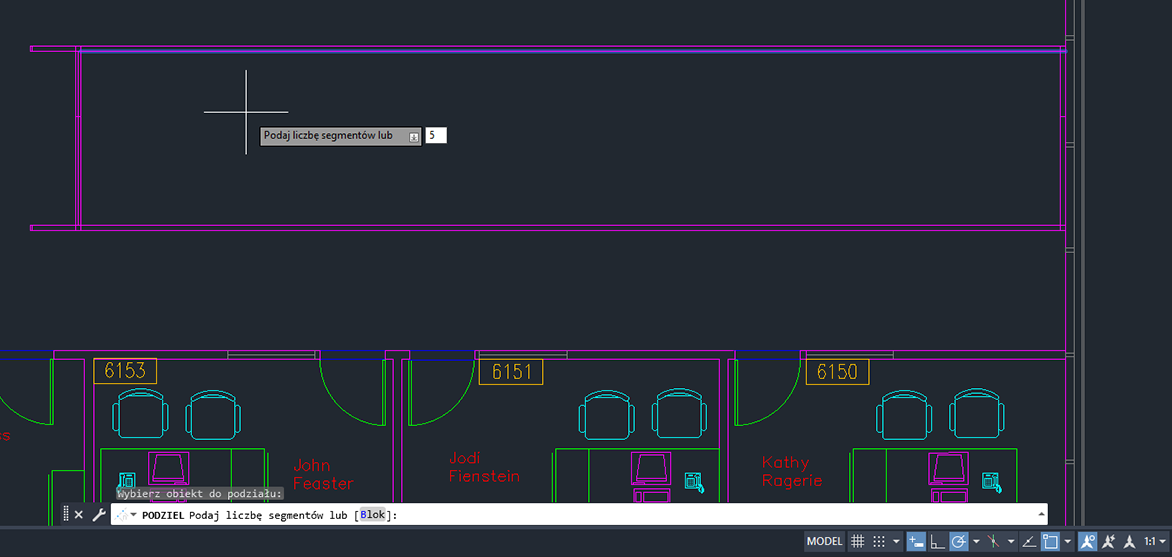

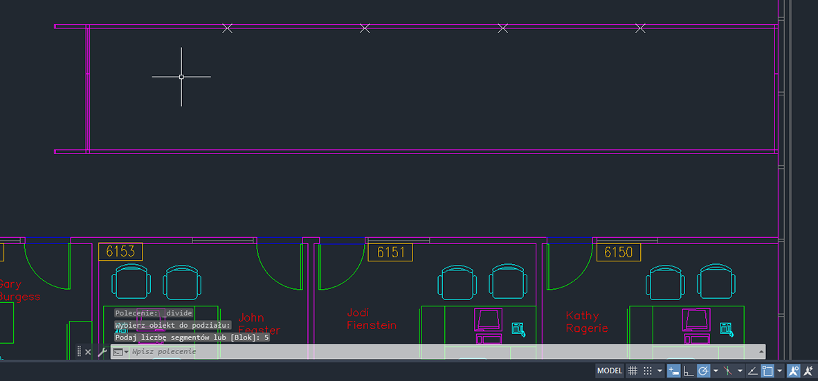

Załóżmy, że chcemy dodać ściany, aby utworzyć między nimi pięć boksów biurowych w pustej przestrzeni. W celu samodzielnego odtworzenia tego ćwiczenia możesz użyć przykładowego rysunku Floor Plan Sample.DWG i usunąć boksy od 6156 do 6162 lub utworzyć nowy rysunek i po prostu narysować prostokąt o podobnym kształcie przedstawiający ściany biurowe.

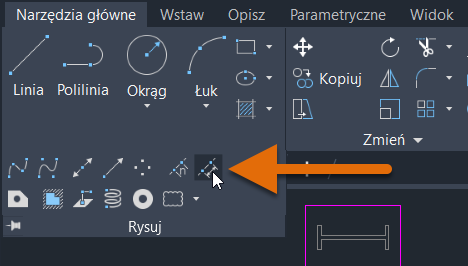

  1. Kliknij kolejno kartę Narzędzia główne > panel Rysuj (rozwinięty) > PODZIEL. Wyszukiwanie
    Możesz również wpisać PODZIEL w wierszu polecenia.

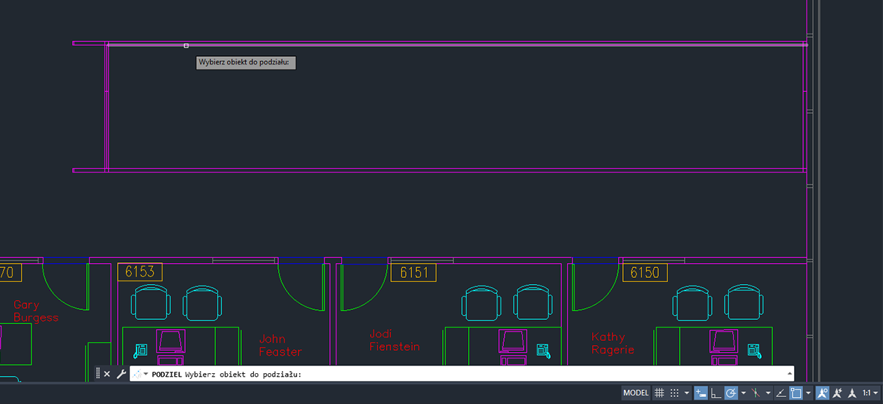

  2. Wybierz linię do podzielenia.
  3. Wprowadź wartość 5 jako liczbę segmentów.
    Segment linii ma teraz cztery punkty, które dzielą go na pięć równych części. To nadal tylko jeden obiekt liniowy. Nie podzieliliśmy linii na cztery linie (można do tego użyć poleceń PRZERWIJ lub PRZERWIJWPUNKCIE), lecz dodaliśmy cztery punkty na tym obiekcie.

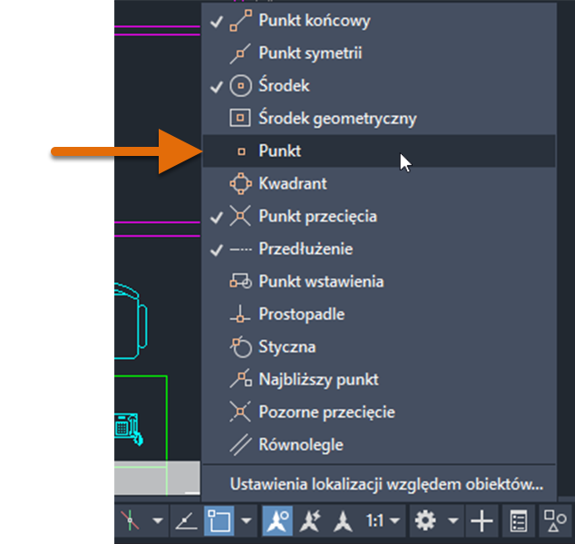

Mając utworzone punkty, upewnimy się teraz, że włączony jest również tryb lokalizacji względem obiektu punktu, co umożliwi uzyskanie tych punktów.
  1. Na pasku stanu kliknij przycisk Lokalizacja względem obiektu lub naciśnij klawisz F3, aby włączyć tryb lokalizacji względem obiektu.
    Gdy ta opcja jest włączona, przycisk Lokalizacja względem obiektu ma niebieski kolor tła.
  2. Kliknij prawym przyciskiem myszy przycisk Lokalizacja względem obiektu i wybierz opcję Punkt, jeśli nie jest jeszcze zaznaczona.

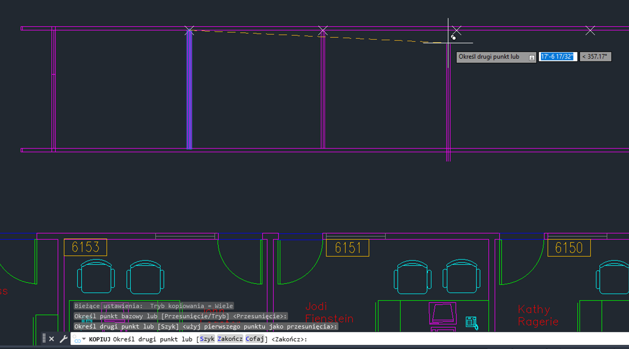

Teraz możemy łatwo określić, gdzie powinny się znaleźć ściany. Użyj polecenia LINIA, aby utworzyć ścianę, a następnie polecenia KOPIUJ, aby powielić ścianę, w której znajdują się poszczególne punkty.

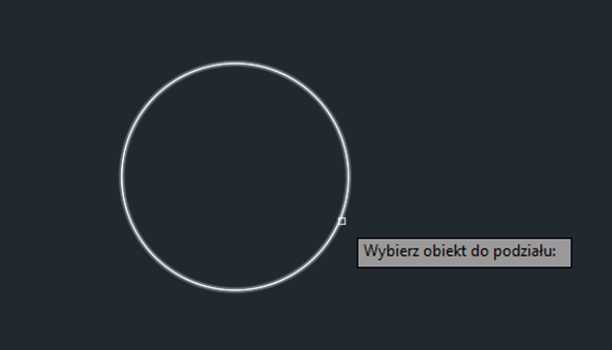

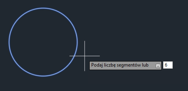

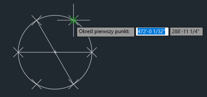

Użyjmy ponownie polecenia PODZIEL, tym razem jednak dzieląc okrąg. Załóżmy, że chcemy go podzielić na sześć równych „kawałków”, jak pokazano na rysunku.
  1. Kliknij kolejno kartę Narzędzia główne > panel Rysuj > OKRĄG. Wyszukiwanie
  2. Utwórz okrąg.
  3. Kliknij kolejno kartę Narzędzia główne > panel Rysuj (rozwinięty) > PODZIEL. Wyszukiwanie
  4. Wybierz okrąg do podziału.
  5. Wprowadź wartość 6 jako liczbę segmentów.
  6. Aby zakończyć projektowanie, wystarczy po prostu utworzyć trzy linie. Użyj trybu lokalizacji względem obiektu Punkt i przyciągaj do punktów na okręgu, aby połączyć każdy punkt z przeciwległym.
  7. Po zakończeniu możesz wyłączyć obiekty typu punkt znajdujące się na okręgu, aby nie były już widoczne. W wierszu polecenia ustaw dla parametru PDMODE wartość 0, aby obiekty punktów były wyświetlane jako pojedynczy piksel. Aby ukryć obiekty punktów, ustaw parametr PDMODE na wartość 1.

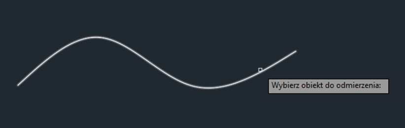

Wypróbujmy polecenie ZMIERZ. Załóżmy, że chcemy dodać punkty do splajnu, który znajdował się w odległości 200 jednostek.

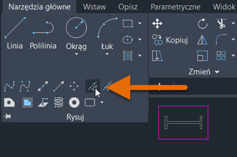

  1. Kliknij kolejno kartę Narzędzia główne > panel Rysuj (rozwinięty) > Dopasowany do splajnu. Wyszukiwanie
  2. Utwórz splajn, jak pokazano na rysunku.
  3. Kliknij kolejno kartę Narzędzia główne > panel Rysuj (rozwinięty) > Zmierz. Wyszukiwanie
    Możesz również wpisać ZMIERZ w wierszu polecenia.
  4. Wybierz splajn do pomiaru.
  5. Określ długość każdego segmentu. Wartość ta jest odstępem między każdym obiektem punktu. Punkty będą umieszczane od punktu końcowego najbliższego punktowi użytemu do wybrania obiektu, a następnie kolejno dodawane, aż nie będzie już można dopasować kolejnych punktów wzdłuż obiektu.

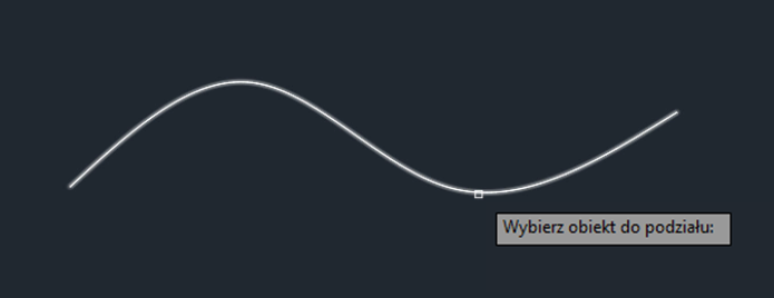

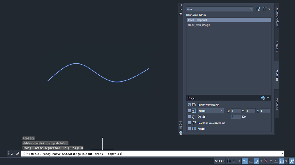

  3. Kliknij kolejno kartę Narzędzia główne > panel Rysuj (rozwinięty) > Podziel. Wyszukiwanie
  4. Wybierz splajn do podziału.

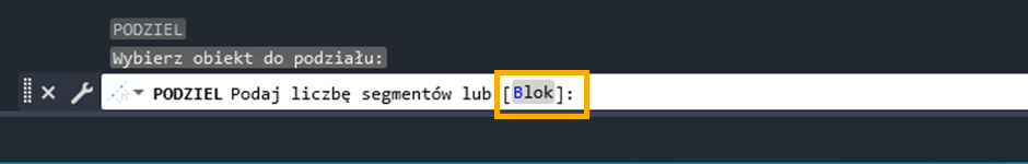

  5. W wierszu polecenia wpisz BLOK.
  6. Jako nazwę wstawianego bloku wprowadź „Drzewa — calowe”.
  7. Wybierz, czy blok ma być wyrównany względem obiektu. Wprowadź Tak, aby wyrównać bloki zgodnie z krzywizną wybranego obiektu. Wprowadź Nie, aby wyrównać bloki zgodnie z bieżącą orientacją lokalnego układu współrzędnych.
  8. Podaj liczbę segmentów.
