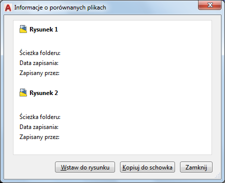

Umożliwia wstawianie lub kopiowanie informacji dotyczących właściwości dwóch porównywanych plików rysunków.
PORÓWNAJINFO otwiera okno dialogowe Informacje o rysunku, które umożliwia wstawianie do bieżącego rysunku informacji o właściwościach dwóch plików rysunków w postaci tabeli lub skopiowanie informacji do schowka w postaci tekstu.

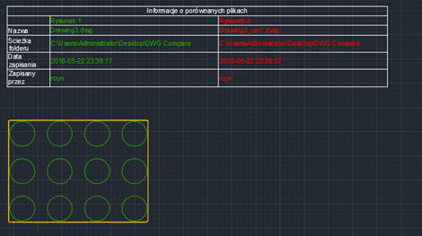

W poniższym przykładowym obrazie przedstawiono informacje dotyczące właściwości dwóch plików rysunków używanych do porównania, wstawionych jako tabela do wynikowego pliku porównania.
