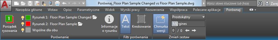

Kontekstowa karta wstążki Porównaj
Wyświetla różne opcje dotyczące pracy z rysunkiem powstałym w wyniku porównania.
Lista opcji
Wyświetlane są następujące opcje.
Podsumowanie
Po wybraniu dwóch plików rysunków do porównania i kliknięciu przycisku Porównaj na wstążce zostanie wyświetlona karta kontekstowa Porównaj.
Panel Porównanie
Porządek wyświetlania
Steruje kolejnością wyświetlania obiektów nachodzących na siebie na rysunku będącym wynikiem porównania.
DWG 1
Zawiera nazwę pierwszego pliku DWG.
DWG 2
Zawiera nazwę drugiego pliku DWG.
Informacje o rysunku
Wyświetla informacje o porównywanych plikach rysunków. Informacje można wstawić do rysunku lub skopiować do schowka systemu Windows.
Panel Filtr porównania
Tekst
Określa, czy przy porównywaniu rysunków mają być uwzględniane obiekty tekstowe.
Kreskowanie
Określa, czy obiekty kreskowania mają być uwzględniane przy porównywaniu rysunków.
Panel Zestaw zmian
Chmurka wersji
Wyświetla chmurkę wersji wokół każdego zestawu zmian na wynikowym rysunku porównania. Zestawy zmian pozostają takie same niezależnie od tego, czy są wyświetlane chmurki wersji.
Prostokątny
Tworzy pojedynczą prostokątną chmurkę wersji wokół każdego zestawu zmian w celu przedstawienia zmian.
Wielobok
Tworzy chmurki wersji poprzez scalenie prostokątów wokół każdej osobnej różnicy w celu przedstawienia zmian.
Margines
Określa odległość odsunięcia między obwiednią zestawu zmian a prostokątem używanym do tworzenia chmurek wersji.
Bieżący zestaw zmian
Pokazuje numer aktualnego zestawu zmian. Po wpisaniu numeru konkretnego zestawu zmian i naciśnięciu klawisza ENTER widok zostanie przybliżony na ten zestaw zmian.
Całkowita liczba zestawów zmian
Wyświetla łączną liczbę zestawów zmian na rysunku będącym wynikiem porównania.
Nawigacja
Umożliwia poruszanie się między wieloma zestawami zmian za pomocą przycisków Poprzedni i Następny.
