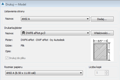

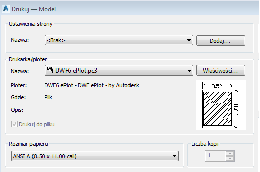

Ustawienia strony w rysunkach utworzonych na podstawie plików szablonów rysunków (DWT)
Wybieranie ustawień strony w programie Autodesk Civil 3D 2019
- Po otwarciu w programie Autodesk Civil 3D 2019 rysunki utworzone przy użyciu plików DWT z programu AutoCAD Civil 3D 2017 i AutoCAD Civil 3D 2018 mogą domyślnie wyświetlać ustawienia strony <Brak> w oknie dialogowym Drukuj i nie zachowywać nazwy nowego wyboru (powracają do pozycji <Brak>) w przypadku wybrania innych ustawień strony z listy.
Aby rozwiązać ten problem, należy ponownie zapisać definicje ustawień strony, które mają zostać użyte w programie Autodesk Civil 3D 2019.

Po ponownym zapisaniu ustawień strony, otwarciu okna dialogowego Drukuj i wybraniu ustawień strony wybór zostanie zachowany.
