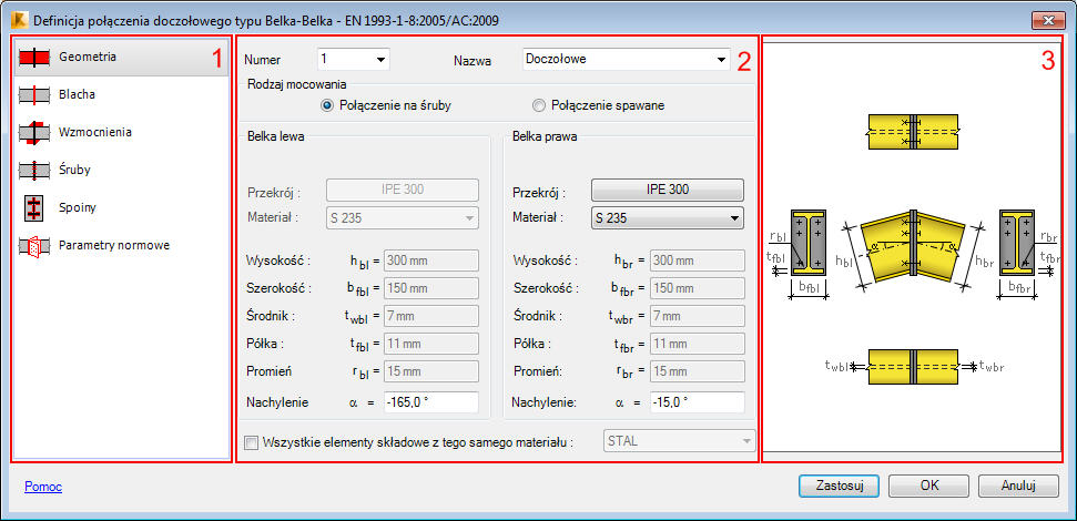

Okno dialogowe do generacji połączenia belka-belka (z blachą doczołową) można podzielić na trzy zasadnicze części:
Z lewej strony znajdują się opcje służące do wyboru składnika definicji połączenia stalowego:
Liczba zakładek dostępnych w oknie dialogowym zależy od wybranego typu połączenia: na śruby lub spawanego.
