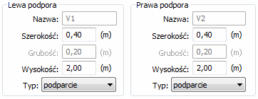

W przypadku obliczeń z użyciem MES użytkownik ma do wyboru następujące typy podpór z listy rozwijanej znajdującej się w dolnej części okna:
Ponadto w oknie znajdują się pola służące do definicji wymiarów podpory. Zależnie od wybranego typu podpory można zdefiniować:
Szczegółowe dane dotyczące sposobu modelowania warunków podparcia w MES podane są w rozdziale Zasady modelowania belek—ścian za pomocą MES — Modelowanie warunków podparcia tarczy.

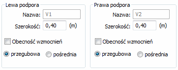

W przypadku obliczeń z użyciem metody uproszczonej BAEL użytkownik może wybrać jeden z dwóch typów podpór:
Ponadto należy zdefiniować szerokość podpory.
