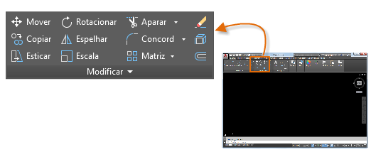

As ferramentas mais comuns estão localizadas no painel Modificar na guia Início. Dedique alguns minutos para analisá-las.

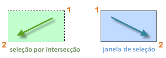

Às vezes, você precisa selecionar um grande número de objetos. Em vez de selecionar cada objeto individualmente, é possível selecionar objetos em uma área ao clicar em um local vazio (1), mover o cursor para a direita ou para a esquerda e clicar de novo (2).
O resultado é denominado conjunto de seleção, que é o conjunto de objetos que será processado por um comando.

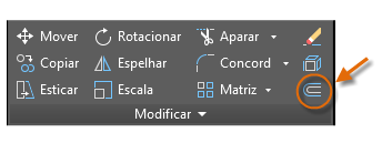

A maioria dos modelos inclui uma grande quantidade de linhas e curvas paralelas. Criar é fácil e eficiente com o comando DESLOCAMENTO. Clique na ferramenta DESLOCAMENTO ou insira O na janela de comando.
Selecione o objeto (1), especifique a distância de deslocamento e clique para indicar em que lado do original deseja o resultado (2). Aqui está um exemplo de deslocamento de uma polilinha.

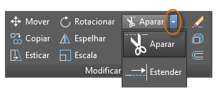

Uma técnica popular é usar o comando DESLOCAMENTO em combinação com os comandos APARAR e ESTENDER. Na janela de comando, insira TR para APARAR ou EX para ESTENDER. Aparar e estender são algumas das operações de uso mais comuns.

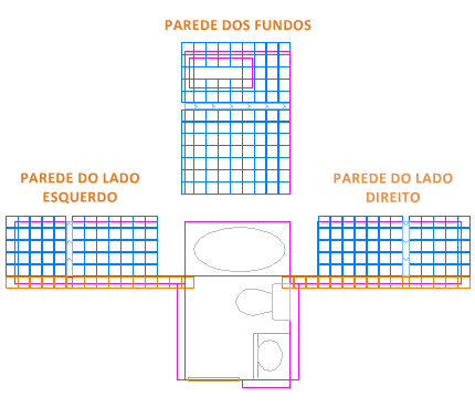

A ilustração a seguir é de um projeto de azulejos. As paredes do banheiro residencial são alisadas para que se possa definir o padrão de azulejos e calcular o número necessário de azulejos.

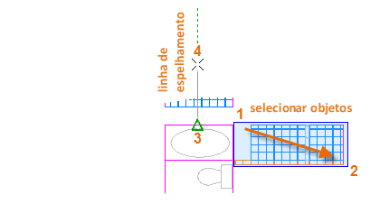

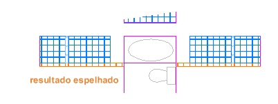

É possível economizar muito trabalho ao aproveitar a simetria entre as paredes da esquerda e da direita. Você deve criar os azulejos em uma parede e então espelhar a parede pelo centro do ambiente.
No exemplo abaixo, você inicia o comando ESPELHAR (ou insira MI na janela de Comando), utiliza a janela de seleção (1 e 2) para selecionar a geometria na parede da direita, pressiona Enter ou Barra de espaço e, em seguida,·especifica uma linha de espelhamento (3 e 4) correspondente à linha de centro do banheiro.
Por último, recuse a opção "Apagar objetos de origem" ao pressionar Enter ou a barra de espaço.

Utilize o comando ESTICAR (ou insira E na janela de comando) e selecione os objetos com uma seleção por intersecção, como mostrado abaixo (1 e 2). A seleção por intersecção é obrigatória, somente a geometria que é cruzada pela seleção por intersecção é esticada. Clique em qualquer lugar na área de desenho (3), mova o cursor para a direita e insira 50 para a distância. Essa distância pode representar milímetros ou pés.

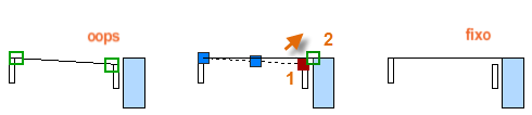

As alças são exibidas quando você seleciona um objeto sem iniciar um comando. As alças são sempre uma opção prática para a edição. Por exemplo, a linha abaixo sofreu acidentalmente snap para a extremidade errada. É possível selecionar a linha desalinhada, clicar em uma alça e, em seguida, clicar para especificar a localização correta.
Por padrão, quando você clica em uma alça, você inicia automaticamente no modo **STRETCH**, como indicado na janela de comando. Se deseja explorar outras maneiras de editar objetos com alças, pressione Enter ou a barra de espaço para alternar entre os vários outros modos de edição. Algumas pessoas executam muitas operações de edição com as alças.
