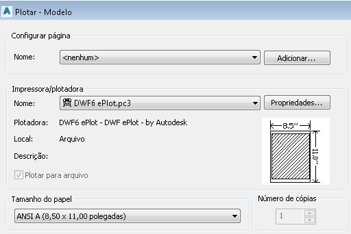

Configuração de página em desenhos criados a partir de arquivos de modelo de desenho (DWT)
Como selecionar uma configuração de página no Autodesk Civil 3D 2019
- Quando são abertos no Autodesk Civil 3D 2019, os desenhos criados usando arquivos DWT do AutoCAD Civil 3D 2017 e do AutoCAD Civil 3D 2018 poderão assumir como padrão a configuração de página <Nenhum> na caixa de diálogo Plotar e não manterão o nome de uma nova seleção (retornando para a seleção <Nenhum>) se você selecionar uma configuração de página diferente na lista.
Para solucionar esse problema, as definições de configuração de página que você deseja usar precisam ser salvas novamente no Autodesk Civil 3D 2019.

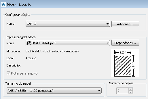

- Clique na guia Saída painel
Plotar
Gerenciador de configuração de página para mostrar a caixa de diálogo Gerenciador de configuração de página.
- Selecione a configuração da página que você deseja usar.
- Clique em Modificar para exibir a caixa de diálogo Configuração da página e clique em OK.
- Repita esse processo para cada página de configuração que você queira utilizar.
Depois que você salvar novamente uma configuração de página, a seleção será mantida quando você abrir a caixa de diálogo Plotar e selecionar a configuração de página.
