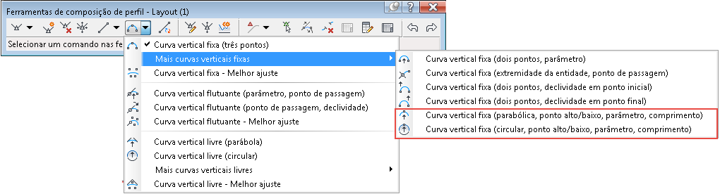

  • Crie uma curva vertical fixa parabólica ou circular especificando um ponto alto ou baixo. Para obter mais informações, consulte Para adicionar curvas verticais fixas a perfis.

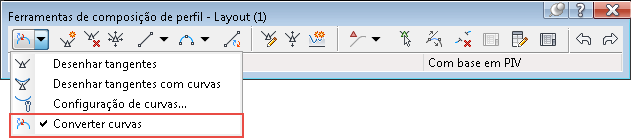

    Nota: Essas curvas não são compatíveis com versões anteriores do AutoCAD Civil 3D 2018. É possível utilizar o comando Converter curvas para converter as curvas parabólicas fixas de forma que sejam compatíveis com o AutoCAD Civil 3D 2018, mas as curvas circulares fixas não podem ser convertidas.
    Para obter mais informações, consulte Para alterar o tipo de restrição de curvas verticais mantendo a compatibilidade com versões anteriores.

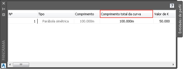

  • Uma nova propriedade, Comprimento total da curva, agora é incluída na vista Entidades de perfil e na caixa de diálogo Parâmetros de layout de perfil quando você usa a vista Com base na entidade, em Ferramentas Layout do perfil. Esse valor mostra o comprimento total da curva vertical.
    A propriedade existente, Comprimento, mostra o comprimento da parte resolvida da geometria de curva, como quando as tangentes são anexadas ao longo das curvas.
    • A propriedade Comprimento total da curva está disponível para todas as curvas verticais.
    • A propriedade Comprimento total da curva é editável para curvas verticais fixas circulares e parabólicas que você crie especificando um ponto alto ou baixo.
    Para obter mais informações, consulte a caixa de diálogo Parâmetros de layout de perfil e a vista Entidades de perfil.

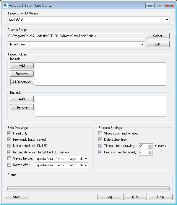

  • Abra e salve vários arquivos de desenho e de modelo em uma determinada versão do Civil 3D usando o Utilitário de salvamento em lote da Autodesk. É possível também executar scripts personalizados como parte da operação em lote. Para obter mais informações, consulte Sobre o Utilitário de salvamento em lote da Autodesk.
