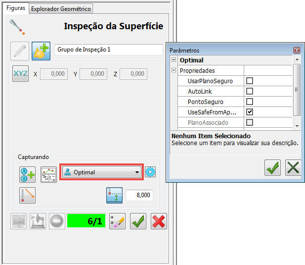

Por exemplo, para definir a orientação automática para um grupo de inspeção:
  1. Selecione a guia Diagrama de Sequência.
  2. Selecione a guia Figuras.
  3. Na sequência de inspeção, selecione o grupo de inspeção.
  4. Clique no botão Editar para editar as configurações do item.
  5. Clique no botão Auto-Orientação.
  6. Na lista Método de Captura, selecione o método UserDefined Optimal.
  7. Clique no botão Usar parâmetro seguro do apalpador para especificar a altura segura a ser utilizada ao medir a figura. Para um método Optimal, isso define a distância de aproximação antes da primeira posição capturada, e a distância de retração depois da última posição capturada.
  8. Clique no botão Parâmetros para visualizar os parâmetros que determinam o caminho do apalpador para o método de captura selecionado e feche o diálogo Parâmetros.
    Somente usuários avançados devem alterar os parâmetros de captura. Caso os métodos de captura padrão disponíveis no PowerInspect não satisfaçam as suas necessidades, entre em contato com o Suporte Técnico para discutir seus requisitos.
  9. Clique no botão Salvar figura geométrica para salvar suas alterações.
Nota: Para itens geométricos ou grupos de inspeção de superfície, clique no botão Detalhes na guia Figuras para visualizar os movimentos de posicionamento no caminho do apalpador.
