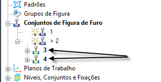

Utilize o menu individual de Conjunto de Figura de Furo para gerenciar e editar o conjunto de figura selecionado.
Para exibir o menu, clique com o botão direito em um Conjunto de Figura de Furo individual no Explorer.
