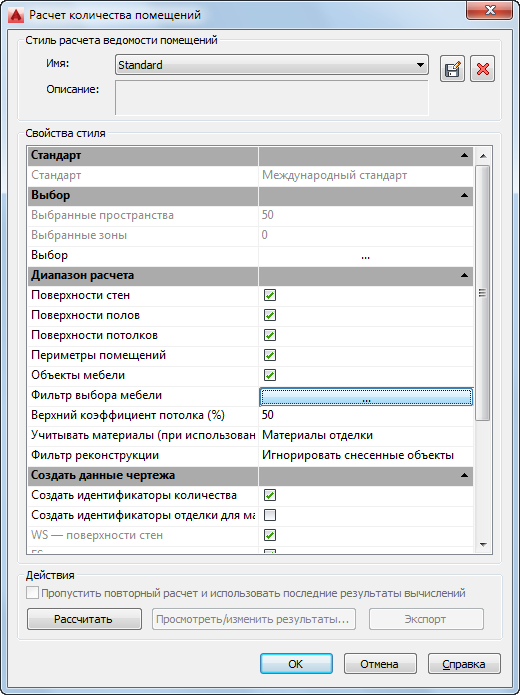

Расчет количественных характеристик помещения позволяет задать стили мебели для расчета.
- Выберите
- В разделе "Диапазон расчета" выберите "Объекты мебели".
- Выберите параметр "Фильтр выбора мебели", чтобы подробно задать, какие объекты мебели следует включить в расчет.

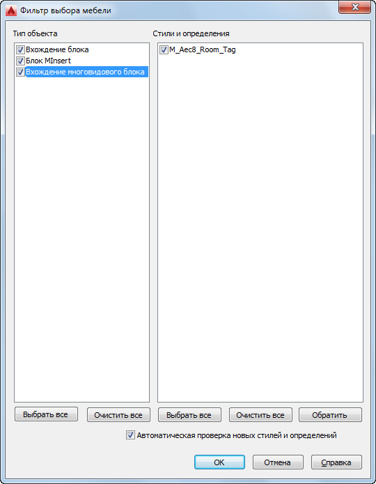

- Стили и определения
- Категории, из которых можно выбрать объекты мебели:
- Вхождение блока
- МВставка блока
- Вхождение многовидового блока
Только перечисленные стили и определения могут быть использованы в чертеже при работе со ссылками.
- Выбор
- Список всех объектов для каждой категории. По умолчанию выбираются все объекты, включенные в расчет.
- Автоматическая проверка новых стилей и определений
- Если новые стили и определения добавляются на чертеж после расчета количественных характеристик помещений, этот параметр определяет, что новые стили и определения будут автоматически включаться в следующий расчет. По умолчанию это параметр включен.
- Выбрать все
- Выбор всех стилей и определений одним щелчком мыши.
- Очистить все
- Отмена выбора всех стилей и определений одним щелчком мыши.
- Инверсия
- Инверсия текущего выбора.
