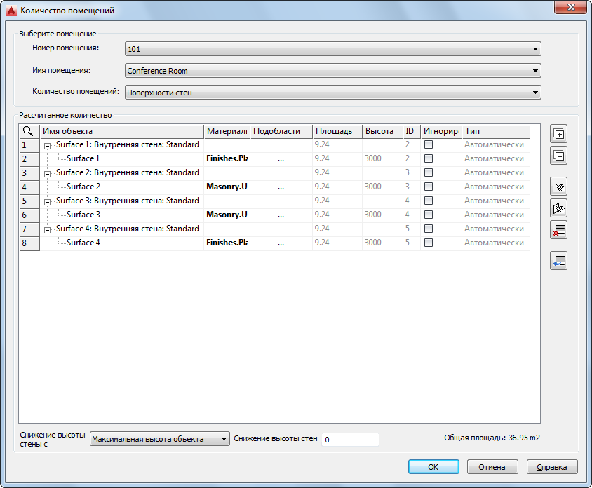

В диалоговом окне "Просмотр/редактирование результатов" перечислены все вычисляемые результаты Roombook и возможно редактирование вручную.
- Выберите
- В диалоговом окне "Расчет количественных характеристик помещения" нажмите кнопку "Рассчитать".
- Для просмотра и редактирования вычисленных количественных характеристик помещения нажмите кнопку "Просмотр/редактирование результатов".
- В диалоговом окне "Количественные характеристики помещения" в разделе "Выбор помещения" выберите расчетное помещение (пространство) и просмотрите количественные характеристики.
- В диалоговом окне "Количественные характеристики помещения" выберите расчетную количественную характеристику помещения.
- Номер (или имя) помещения
- Выберите пространство, для которого требуется просмотреть или отредактировать значения количественных характеристик. Выбор можно осуществлять по номеру или по имени. Если в чертеже существует несколько пространств с одинаковым именем, можно выполнить выбор по номеру (который всегда должен быть уникальным).
При наличии помещений из внешних ссылок имя файла внешней ссылки отображается рядом именем помещения.
- Количественная характеристика помещения
- Выбор расчетной количественной характеристики помещения: поверхности стен, поверхности перекрытий, поверхности потолка, периметра помещения и объекты мебели. В зависимости от выбранной количественной характеристики помещения в таблице отображаются количество рассчитанных объектов и их значения. Количественные характеристики помещения отображаются отдельно для каждого помещения (пространства).
- Развернуть (или свернуть)
- Список всех отдельных граней в виде развернутой древовидной структуры для каждого вычисленного объекта.
- Подсветить
- Графическое выделение выбранного объекта или грани в чертеже для просмотра и определения, к чему он относится. Выберите запись в таблице и щелкните обозначение. Диалоговое окно исчезнет, а объект на чертеже будет выделен. Нажмите клавишу ENTER для возвращения в диалоговое окно.

- Рассчитанные количественные характеристики
- Список всех отдельных граней в виде развернутой древовидной структуры для каждого вычисленного объекта. Это позволяет изменять каждую грань отдельно.
- Имя объекта
- Имя вычисляемого объекта. Имя объекта расчетной количественной характеристики помещения состоит из объекта, счетчика и имени стиля. Имена отдельных граней состоят из типа объекта, грани и счетчика.
- Материалы
- Список материалов, назначенных для количественной характеристики помещения.
Если пространство прикреплено к стилю материала поверхности, материалы поверхности отобразятся, как указано в диалоговом окне "Стиль материала поверхности Roombook". Если пространство не прикреплено к стилю материала поверхности, отобразятся материалы, назначенные в стиле объекта в AutoCAD (например, "Кирпич" для кирпичной стены).
Материал основного объекта переносится на все автоматически обнаруженные грани и подчиненные зоны. Например, для объекта "Стена" материалом поверхности является штукатурка. Есть два окна в стене, которые автоматически определяются как подчиненные зоны и вычитаются из площади основного объекта. Для того чтобы правильно сократить количество штукатурки основной поверхности за счет вычитания площади окна, внутренней площади автоматически назначается тот же материал, что и основной зоне, со знаком "минус".
- Переопределение материала
- Кроме общего назначения материалов по стилю материалов поверхности или по объекту можно также назначить отдельные переопределения материалов.
Нажмите кнопку обзора "Материалы". Отобразится окно "Выбор материалов", и можно назначить другие материалы для определенного объекта. Переопределенные материалы сразу же отображаются полужирным шрифтом.
- Подобласти
- Отображение подробной схемы расчета количественной характеристики помещения. Также можно настроить расчет вручную, если это необходимо. Данный параметр недоступен для периметра помещения и объектов мебели.
- Площадь, высота, длина, Количество
- Отображение основных значений расчетной количественной характеристики помещения.
- Поверхности стен: площадь и высота
- Поверхности пола: площадь и пороговое значение площади (в зависимости от направления открытия двери пороговое значение площади добавляется к соответствующему помещению и поверхности пола этого помещения).
- Поверхности потолка: площадь
- Периметр помещения: длина
- Элементы мебели: количество элементов, комментарии и замечания, которые добавляются к компоненту в палитре свойств AutoCAD.
- КООРД
- Идентификатор количества является уникальным идентификатором для рассчитанных объектов.
- Игнорировать
- Возможность исключения объектов (автоматически или вручную) из расчета количества. Немаркированные объекты не определяются и не отображаются в диалоговом окне "Экспорт файлов".
- Тип
- Отображение определения количественной характеристики помещения.
- Автоматически: объекты, автоматически обнаруженные системой, их нельзя удалить вручную.
- По объекту: вручную выбранные объекты, их можно удалить вручную.
- Всего
- Отчеты по общей сумме количественных характеристик помещения.
- Поверхности стен: общая площадь
- Поверхности пола: общая площадь
- Поверхности потолка: общая площадь
- Периметр помещения: общая длина
- Объекты мебели: общее количество объектов
- Снижение высоты стен
- Применимо только для поверхностей стен.
