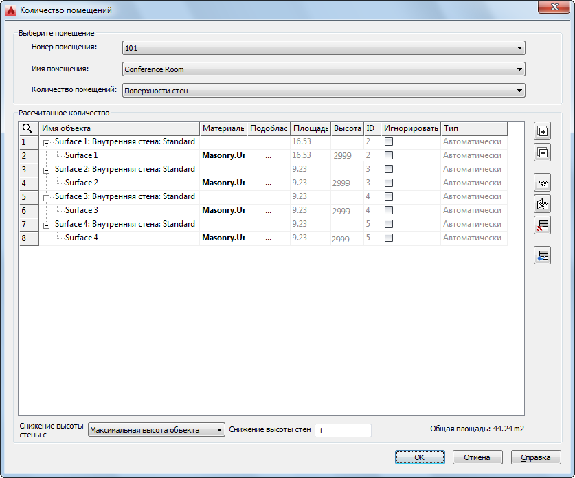

При выполнении расчета материалов для внутренних поверхностей стен для одного помещения с штукатуркой или покраской необходимо учесть отраженные потолки, дополнительные слои перекрытий или плинтусы, которые не нанесены на чертеж. Существуют две возможности.
- Снижение высоты стен по объектам: снижение высоты стен применяется ко всем объектам поверхностей стен помещения. Высота всех стен уменьшается на одно и то же заданное значение.
- Снижение высоты стен по помещениям: снижение высоты стен применяется, начиная с максимальной высоты помещений. Функция снижения высоты стен выполняет поиск самого высокого объекта в помещении и примеряет значение уменьшения, начиная с максимальной высоты. Объекты меньшего размера уменьшаются на соответствующую разницу или не уменьшаются вовсе, если их высота меньше значения максимальной высоты минус определенная высота уменьшения.
Это важно для получения одинакового уровня уменьшения всех объектов в отношении высоты помещения. Разница между этими двумя вариантами становится очевидной, если в помещении есть объекты разной высоты.

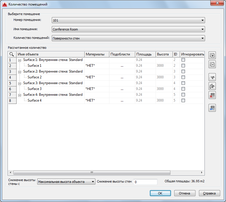

- В диалоговом окне "Количественные характеристики помещения" в разделе "Выбор помещения" выберите в списке количественных характеристик помещений параметр "Поверхности стен".
Здесь перечислены все поверхности стен, относящиеся к выбранному помещению. Высота отображается для каждого объекта и каждой грани.
- Выберите тип снижения высоты стен.
- Введите значение в поле "Снижение высоты стен".
По умолчанию это значение равно 0, что означает, что снижение высоты стен не применяется.

- Без снижения высоты стен
- Без снижения высоты стен (значение 0)
- Снижение высоты стены от максимальной высоты объекта
- Задайте снижения высоты стены от максимальной высоты объекта и введите значение "1 метр". Высота всех объектов уменьшается на одно и то же значение (минус 1 метр).
- Снижение высоты стены от максимальной высоты помещения
- Задайте снижения высоты стены от максимальной высоты помещения и введите значение "1 метр". Функция снижения высоты стен выполняет поиск самого высокого объекта в помещении и примеряет значение уменьшения, начиная с максимальной высоты. Объекты меньшего размера уменьшаются на соответствующую разницу или не уменьшаются вовсе, если их высота меньше значения максимальной высоты минус определенная высота уменьшения.
