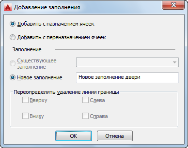

    Откроется таблица "Добавление заполнения".
  4. Выберите метод вставки окна или двери.
    Если требуется… то...
    добавить дверь или окно как назначение для ячеек, при этом все оконные/дверные сборки одного стиля должны отображать один и тот же объект, добавленный в соответствующую ячейку, в качестве "Назначение для ячеек" выберите "Добавить".
    добавить дверь или окно только в выбранную оконную/дверную сборку, в качестве "Переопределение ячейки" выберите "Добавить".
    Если дверь или окно выбранного стиля уже существует в чертеже, по умолчанию выбирается "Существующее заполнение".
  5. Выберите тип заполнения для двери или окна.
    Если выбрано... то...
    "Добавить" для "Назначение для ячеек" и требуется вставить дверь или окно существующего стиля, а по умолчанию выбрано "Существующее заполнение", нажмите "ОК".
    "Добавить" для "Назначение для ячеек" и требуется вставить дверь или окно со стилем, отличным от существующего в чертеже стиля, выберите "Новое заполнение", введите имя для объекта и нажмите кнопку "OК".
    "Добавить" для "Переопределение ячеек" и требуется вставить дверь или окно существующего стиля и не изменять границу каркаса, окружающего объект, нажмите "ОК".
    "Добавить" для "Переопределение ячеек" и требуется вставить дверь или окно со стилем, отличным от существующего в чертеже, и не изменять границу каркаса, окружающего объект, выберите "Новое заполнение", введите имя для объекта и нажмите кнопку "OК".
    "Добавить" для "Переопределение ячеек" и требуется вставить дверь или окно существующего стиля и удалить границу каркаса, окружающего объект, для опции "Переопределение удаления границы каркаса" выберите "Сверху", "Снизу", "Слева" или "Справа" и нажмите "ОК".
    "Добавить" для "Переопределение ячеек" и требуется вставить дверь или окно со стилем, отличным от существующего в чертеже, и удалить границу каркаса, окружающего объект, выберите "Новое заполнение" и введите имя для объекта. Затем в опции "Переопределение удаления границы каркаса" выберите "Сверху", "Снизу", "Слева" или "Справа" и нажмите "ОК".
