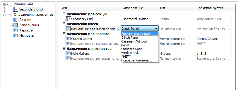

- Щелкните
(новое назначение для ячейки). В списке назначений для ячеек отобразится новое назначение для ячеек.
- Щелкните правой кнопкой на стандартном имени, выберите "Переименовать" и введите описательное имя для нового назначения.

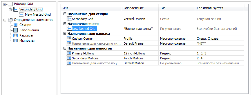

- В столбце "Элемент" выберите "Вложенная сетка".
Новая сетка добавляется в список сеток в левой панели диалогового окна. Если редактируется первичная сетка, то добавляется новая сетка второго уровня. Если редактируется сетка второго уровня, добавляется новая сетка третьего уровня и т.д.
Создание вложенной сетки
Новая вложенная сетка в дереве структуры
