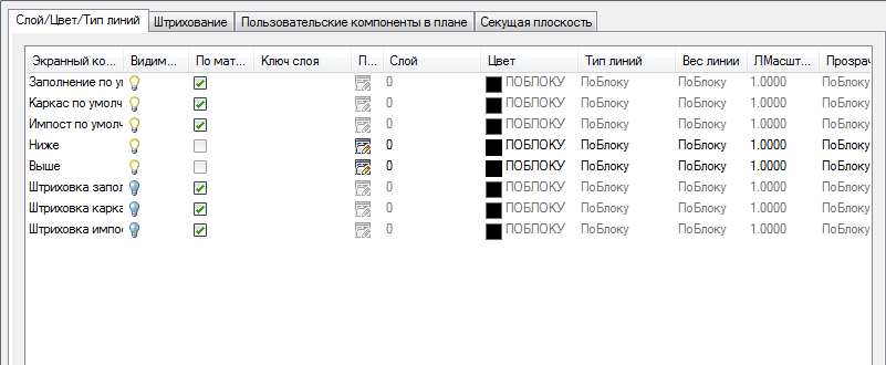

    Если добавлена секущая плоскость... то...
    на высоте меньшей, чем значение в поле "Высота секущей плоскости", отображение объектов определяется свойствами, заданными для компонента "Ниже секущей плоскости" на вкладке "Слой/Цвет/Тип линий".
    на высоте большей, чем значение в поле "Высота секущей плоскости", отображение объектов определяется свойствами, заданными для компонента "Выше секущей плоскости" на вкладке "Слой/Цвет/Тип линий".
