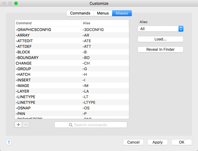

Mac OS
  1. Выберите меню "Сервис" "Адаптация" "Редактирование псевдонимов команд (PGP)". (команда ALIASEDIT)
  2. Выполните одно из следующих действий.
    • Нажмите , чтобы добавить псевдоним.
    • Нажмите , чтобы удалить псевдоним.
    • Чтобы изменить существующий псевдоним, выберите его, щелкните правой кнопкой мыши и нажмите «Редактировать».
    • Нажмите Загрузить, чтобы загрузить предыдущую версию файла PGP и добавить пользовательские псевдонимы в текущий список.
    • Щелкните Показать в окне Finder, чтобы найти файл acaduser.pgp, если его необходимо скопировать на другой компьютер.
  3. Нажмите «Применить», чтобы применить изменения и продолжить внесение изменений, или нажмите «OK», чтобы применить изменения и закрыть диалоговое окно.
Прим.: Изменения, внесенные в псевдонимы команд, сохраняются в файле acaduser.pgp (или acadltuser.pgp в AutoCAD LT).
