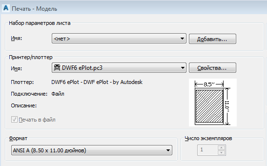

Параметры листов в чертежах, созданных на основе файлов шаблонов чертежей (DWT)
    Выбор параметров листов в Autodesk Civil 3D 2019
  • При открытии в Autodesk Civil 3D 2019 чертежей, созданных на основе файлов DWT из версий AutoCAD Civil 3D 2017 и AutoCAD Civil 3D 2018, по умолчанию параметры листа в диалоговом окне «Печать» могут содержать значение <Нет> и не сохранять имя после выбора другого набора параметров страницы из списка (значение <Нет> восстанавливается).
    Чтобы устранить эту проблему, необходимо повторно сохранить определения параметров листа в Autodesk Civil 3D 2019.

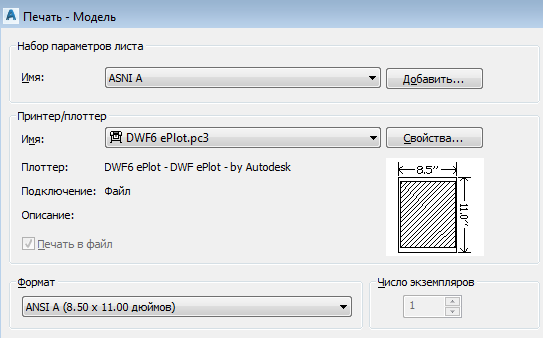

    1. Выберите вкладку Вывод панель Печать Диспетчер параметров листов, чтобы отобразить диалоговое окно Диспетчер параметров листов.
    2. Выберите нужные параметры листа.
    3. Нажмите «Изменить», чтобы отобразить диалоговое окно «Параметры листа», а затем нажмите «ОК».
    4. Повторите эту процедуру для каждого набора параметров листа, который требуется использовать.
      Если после повторного сохранения параметров листа открыть диалоговое окно «Печать» и выбрать параметры листа, то они сохранятся.
