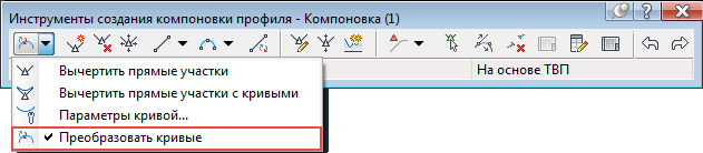

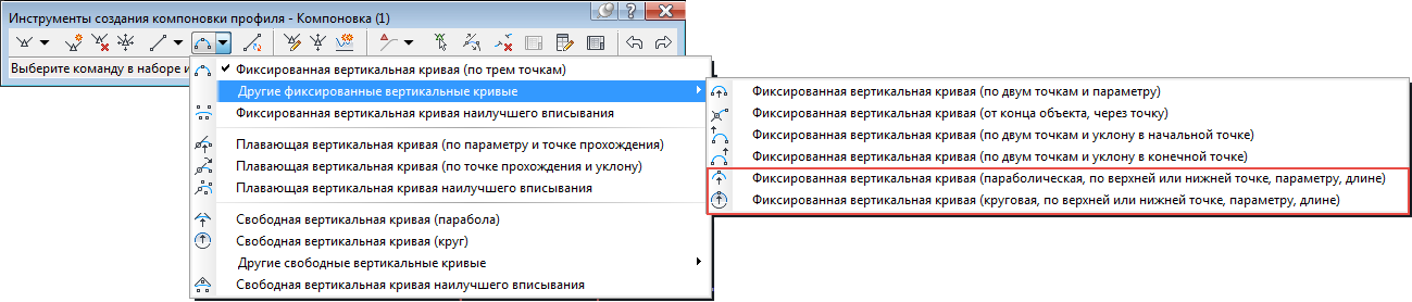

  • Создание фиксированной круговой или фиксированной параболической вертикальной кривой путем указания верхней или нижней точки. Дополнительные сведения см. в разделе Добавление фиксированных вертикальных кривых к профилям.
    Прим.: Эти кривые не совместимы с предыдущей версией AutoCAD Civil 3D (2018). С помощью команды «Преобразовать кривые» можно преобразовывать фиксированные параболические кривые, чтобы сделать их совместимыми с AutoCAD Civil 3D 2018, но фиксированные круговые кривые не могут быть преобразованы.
    Дополнительные сведения см. в разделе Изменение типа ограничения вертикальных кривых для совместимости с предыдущими версиями.

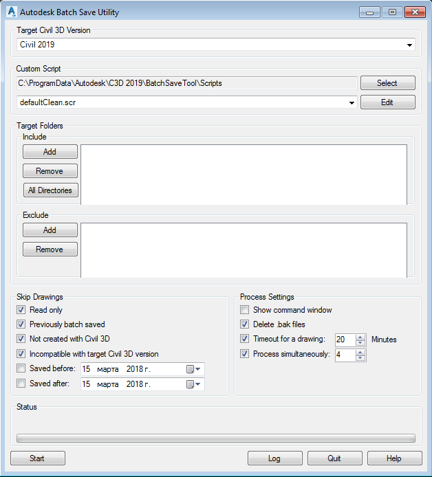

  • Открытие и сохранение нескольких файлов чертежей и шаблонов в указанной версии Civil 3D с помощью утилиты пакетного сохранения Autodesk. В пакетном режиме также можно запускать пользовательские сценарии. Дополнительные сведения см. в разделе Утилита пакетного сохранения Autodesk.
