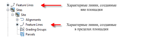

Характерные линии могут находиться как внутри, так и за пределами границ площадки.
Характерные линии вне границ площадки отображаются на верхнем уровне коллекции «Характерные линии» навигатора. Характерные линии внутри границ площадки отображаются в коллекции навигатора «Площадка».
Глиф в виде черной точки обозначает характерную линию в данной коллекции.
