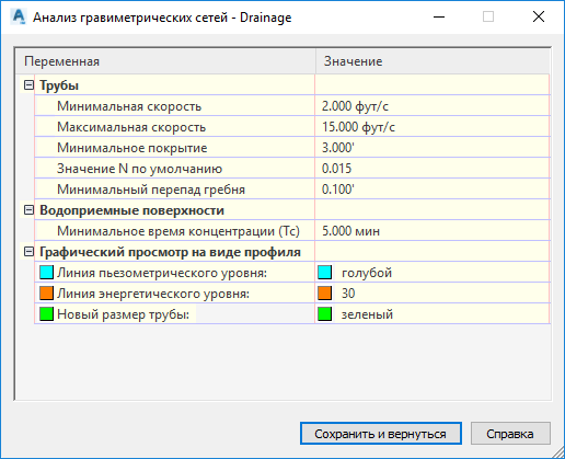

Страница «Параметры» (диалоговое окно «Анализ гравиметрических сетей»)
На этой странице можно настроить параметры для использования при анализе трубопроводной сети.

Трубы
Данные параметры используются при расчетах.
Минимальная скорость
Указание минимальной скорости по умолчанию для трубопроводной сети.
Значения минимальной и максимальной скорости используются при анализе размеров труб. Алгоритм расчета является итеративным и проверяет рассчитанную скорость в ходе различных итераций, сравнивая ее с данными значениями.
Максимальная скорость
Указание максимальной скорости по умолчанию для трубопроводной сети.

Значение N по умолчанию
Определяет коэффициент шероховатости по умолчанию (значение Мэннинга n) для труб.

Минимальный перепад гребня
Указание разности отметок между двумя трубами, соединенными посредством колодца, измеренных в верхней части труб. Если рассчитанное значение перепада гребня ниже указанного минимального значения, то будет использовано последнее.
Этот параметр используется при анализе размеров труб. Его используют, чтобы указать дно для трубы, расположенной по направлению потока, на основании указанного понижения в верхней части трубы.

Минимальное время концентрации (Tc)
Указание минимального значения по умолчанию для времени концентрации (Tc).

Графическое представление в профиле
Эти параметры можно использовать для управления временной графикой, используемой на виде профиля для просмотра результатов анализа.
На следующей иллюстрации показаны линии EGL и HGL на виде для просмотра.
Линия пьезометрического уровня
Указание цвета, используемого на виде профиля для обозначения HGL.
Линия энергетического уровня
Указание цвета, используемого на виде профиля для обозначения EGL.
Новый размер трубы
Указание цвета, используемого на виде профиля для обозначения обновленного размера трубы.
