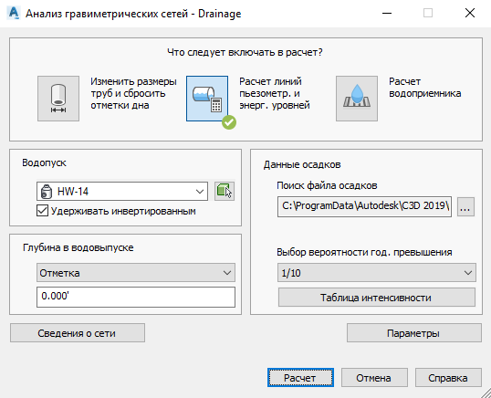

Страница «Общие» (диалоговое окно «Анализ гравиметрических сетей»)
Используйте данную страницу диалогового окна, чтобы указать типы анализа для запуска, элемент водовыпуска, глубину в водовыпуске, а также данные осадков.
Прим.: Диалоговое окно «Анализ гравиметрических сетей» является немодальным, поэтому его можно оставлять открытым во время работы с другими элементами. При сворачивании диалогового окна оно переместится в нижний левый угол приложения и будет выглядеть следующим образом:
Типы расчета
  • Изменить размер труб и сбросить параметры дна: анализ потока через трубы, изменение размеров труб и сброс параметров дна для оптимизации потока. Можно применить полученные результаты к трубопроводной сети на странице Результаты диалогового окна. При применении результатов анализа будут обновлены размеры труб и отметки дна в соответствии с результатами расчета, а к трубопроводной сети будут применены все вычисленные свойства.
    Прим.: С помощью этого параметра невозможно рассчитать гидравлические свойства (EGL и HGL). Чтобы рассчитать гидравлические свойства, выберите тип анализа Расчет линий пьезометрического и энергетического уровней.
  • Расчет линий пьезометрического и энергетического уровней: рассчитываются линии пьезометрического и энергетического уровней, затем создается отчет с указанием того, в каком состоянии находится каждая линия в системе: нормальном, перегруженном или переполненном. Можно отобразить графическое представление результатов (если вид профиля присутствует в чертеже), а также применить полученные результаты к трубопроводной сети на странице «Результаты» диалогового окна. При применении результатов анализа вычисленные значения пьезометрического и энергетического уровней будут применены к соответствующим элементам трубопроводной сети.
  • Расчет водоприемника: анализ вместимости водоприемников и создание отчета по потоку, глубине и ширине потока каждого водоприемника на странице «Результаты» диалогового окна.
Водовыпуск
Определяет водовыпускной колодец или трубу в трубопроводной сети. Для выбора элемента в чертеже выберите этот элемент в раскрывающемся списке или нажмите . В этом списке доступны следующие типы элементов для выбора:
  • Колодцы, в которые входит одна или несколько труб и из которых не выходит ни одна из них.
  • Колодцы, для которых в качестве типа указано значение «Водовыпуск» на вкладке Свойства элемента диалогового окна «Свойства колодца».
Этот список отображается в сером цвете, если в чертеже нет колодцев или труб, которые соответствуют перечисленным выше требованиям.
Удерживать водовыпуск инвертированным
Если параметр включен, отметка водовыпуска будет удерживаться.
Прим.: Это может привести к понижению отметок остальной сети на основании вычисленных уклонов труб.
Глубина в водовыпуске
Указывает метод, с помощью которого можно определить глубину в водовыпуске для водовыпускного элемента. Таким образом можно получить исходное значение отметки для расчетов производительности трубопроводной сети.
  • Отметка: указание пользовательской отметки глубины в водовыпуске. Введите значение отметки в поле под раскрывающимся списком.
  • (dc+D)/2: указание глубины в водовыпуске, которая представляет собой среднее арифметическое критической глубины и диаметра трубы, расположенной выше по течению относительно элемента водовыпуска. В документе Urban Drainage Design Manual Third Edition, Hydraulic Engineering Circular No. 22 (HEC-22) рекомендуется использовать данное значение, кроме случаев, когда отметка глубины в водовыпуске известна и превышает значение (dc+D)/2.
  • Верх: указание глубины в водовыпуске, которая принимается равной значению верха трубы, расположенной выше по течению относительно элемента водовыпуска.
  • Нормальная глубина: глубина в водовыпуске считается нормальной (определяется по формуле Мэннинга).
  • Критическая глубина: глубина в водовыпуске считается критической.
Данные осадков
Поиск файла осадков
Указание значений интенсивности и длительности выпадения осадков для использования в анализе. Поддерживаются следующие форматы файлов:
  • файл NOAA (*.csv)
  • табличный файл H&H IDF (*.idf)
  • файл X-Degree (*.csv)
Прим.: Примеры файлов осадков устанавливаются в папку C:\ProgramData\Autodesk\C3D 2019\enu\HHApps\IDF.
Выбор вероятности год. превышения
Указывает, какое значение вероятности годового превышения (AEP) можно использовать для анализа и изменения размеров труб.
AEP представляет собой вероятность затопления заданной величины, которое случилось за рассматриваемый год. Например, 1/10 — это затопление, которое может произойти в данном году с вероятностью 10 %.
Прим.: Можно выбрать вероятность годового превышения в раскрывающемся списке или щелкнуть Таблица интенсивности, а затем нажать строку в таблице.
Открытие страницы Таблица интенсивности, где можно задать вероятность годового превышения, щелкнув строку в таблице.
Сведения о сети
Открытие страницы Сведения о сети, где можно просматривать/настраивать значения и параметры для труб и колодцев, связанных с трубопроводной сетью.
Если выбранный тип анализа нельзя выполнить, под кнопкой «Сведения о сети» появится сообщение об ошибке.
Если требуется проверить некоторые сведения о сети, то под кнопкой «Сведения о сети» отобразится предупреждение.
Щелкните кнопку «Сведения о сети», чтобы открыть соответствующую страницу, на которой можно просматривать ошибки и предупреждения, а также изменять параметры сведений.
Параметры
Открытие страницы Параметры, где можно указать значения по умолчанию.
Анализ
Запуск анализа и отображение страницы Результаты.
