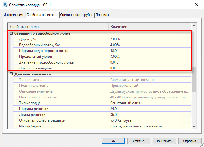

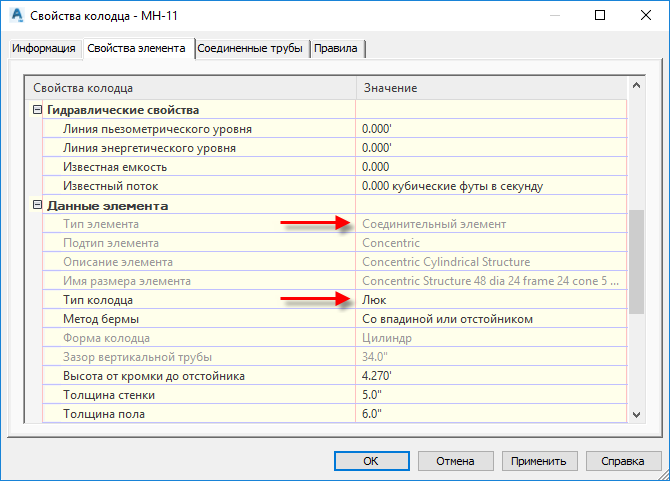

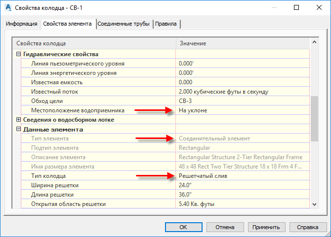

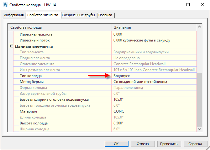

Параметры, которые требуется задать вручную для дополнительных областей и труб или которые используются как значения для вычислений в рамках анализа, можно установить в качестве параметров по умолчанию на странице Параметры. Нажмите кнопку «Параметры» на странице «Общие», чтобы открыть это диалоговое окно.
Параметры по умолчанию для колодцев можно указать в диалоговом окне Редактировать параметры объекта — Колодец.
Сопоставление параметров элементов, созданных с помощью Конструктора элементов
Можно сопоставлять параметры элементов, созданных с помощью Конструктора элементов, с параметрами, которые требуются для выполнения команды «Анализ гравиметрических сетей».
Сопоставление параметров и их применение к колодцам в существующих трубопроводных сетях устраняет необходимость указывать значения вручную при использовании команды «Анализ гравиметрических сетей».
Для получения дополнительных сведений см. раздел Сопоставление параметров дренажных колодцев для анализа гравиметрических сетей.

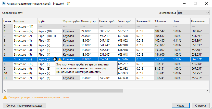

Сведения о сети
Используйте страницу Сведения о сети в диалоговом окне «Анализ гравиметрических сетей» для просмотра и изменения сведений о сетях, которые относятся к выбранным типам анализа.
Если выбранный тип анализа нельзя выполнить, на странице «Общие» диалогового окна «Анализ гравиметрических сетей» появится сообщение об ошибке под кнопкой «Сведения о сети».
Если необходимо проверить какие-либо данные сети, то под кнопкой «Сведения о сети» на странице «Общие» отобразится предупреждение.
Щелкните кнопку «Сведения о сети», чтобы открыть соответствующую страницу, на которой можно просматривать ошибки и предупреждения, а также изменять параметры сведений.
Дополнительные сведения см. в разделе Страница «Сведения о сети» (диалоговое окно «Анализ гравиметрических сетей»).
