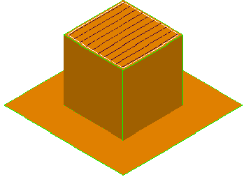

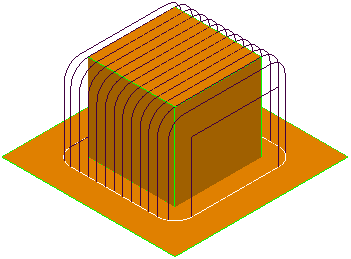

Диалог Граница по выбранной поверхности создает границу, которая ограничивает траекторию только теми областями внутри выбранных поверхностей, до которых может добраться инструмент. Это означает, что траектория избегает и поднутрений, и касания соседних (невыделенных) поверхностей.
Выберите вкладку «Граница» > панель «Создать» > «Выбранная поверхность», чтобы открыть диалоговое окно Граница по выбранной поверхности.
