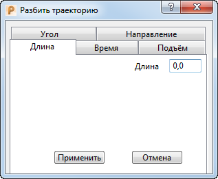

Разбить траекторию по длине
Эта вкладка содержит следующее:
Длина — Максимальная длина для каждой части траектории.
Если задать маленькую Длину, сначала появится диалог подтверждения.
Нажмите Да, чтобы создать все траектории, нажмите Нет, чтобы отменить операцию.

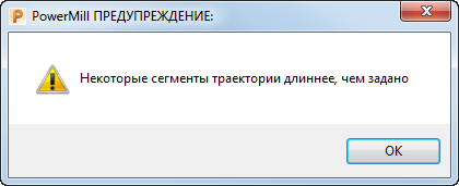

Если один или несколько сегментов в исходной траектории длиннее заданной Длины, некоторые траектории, созданные операцией разделения, тоже будут превышать Длину. В этом случае появится предупреждающее сообщение:
Прим.: Большинство траекторий чистовой обработки по шаблону содержат один длинный сегмент, если только они не ограничены. Для таких траекторий разбиение по длине ни к чему не приведет. Чтобы позволить разбить такую траекторию, используйте команду «Правка» > «Ограничить», чтобы разбить траекторию на несколько сегментов.
