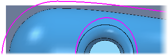

Диалог Граница без столкновений создает границу, ограниченную длиной инструмента. Это позволяет использовать короткий инструмент на большей части траектории, после чего используется длинный инструмент там, где это необходимо. Эта граница может затем использоваться для определения длинной/короткой границы между этими траекториями. Эта граница определяет безопасную (без столкновений) область с заданным инструментом.
