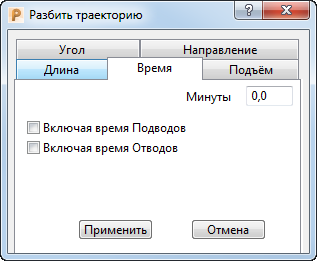

Эта вкладка содержит следующее:
Минуты — Максимальное время резания для каждой части траектории.
Время резания вычисляется по длине траектории и заданной рабочей подаче. Ускорение или замедление станка не учитываются.

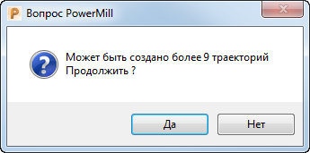

Если задать маленькое значение для Минут, перед созданием новых траекторий появится диалог подтверждения.
Нажмите Да, чтобы создать все траектории, нажмите Нет, чтобы отменить операцию.

Включая время подводов — Включает время подвода в расчет времени резания.
Включая время отводов — Включает время отвода в расчет времени резания.
