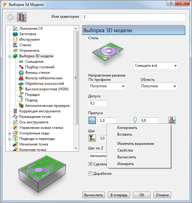

Контекстные меню диалогов
Щелкните поле в диалоговом окне правой кнопкой мыши, чтобы открыть контекстное меню.
Копировать — Выберите, чтобы копировать значение поля в буфер обмена.
Вставить — Выберите, чтобы вставить значение из буфера обмена в это поле.
Изменить выражение — выберите, чтобы открыть панель инструментов Редактор выражений, где можно создавать, редактировать и вычислять выражения.
Свойства — Выберите, чтобы показать информацию об этом поле. Этот диалог содержит следующее:
Вычислить — выберите, чтобы открыть диалоговое окно Стандартный калькулятор.
Измерить — выберите, чтобы открыть вкладку Инструменты измерения.
