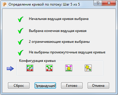

Диалог Определение кривой
Используйте диалог Определение кривой по потоку, чтобы задать кривые, используемые для траектории чистовой обработки по потоку.
PowerMill пытается сконфигурировать кривые. Поэтому вероятность отображения шага 5 наиболее высока.
Подробности смотрите в разделе Пример чистовой обработки по потоку.
Циклическая комбинация ведущих и ограничивающих кривых — Выполняет циклическую комбинацию ведущих и ограничивающих кривых.
Развернуть ведущие кривые — Меняет местами начальную и конечную ведущие кривые.
Изменить направление резания — изменяет направление резания со встречного на попутное или наоборот.
Сменить сторону обработки — меняет обрабатываемую сторону кривой на противоположную.
