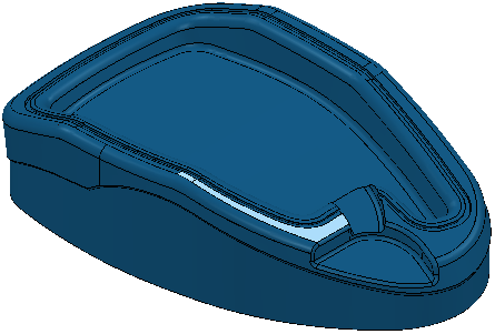

  1. Выберите две выделенные поверхности.

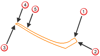

  4. Этот шаблон сейчас содержит одну кривую и должен быть разбит на четыре кривые. Выберите вкладку «Шаблон» > панель «Правка» > «Редактор кривых», чтобы открыть вкладку Редактор кривых.
  5. Выберите вкладку «Правка» > панель «Правка» > «Сегмент» > «Вырезать».
  6. Выберите кривую там, где нужно её разрезать. Изображение курсора изменится на 'нож', а оставшаяся часть кривой будет выделена желтым цветом.
  7. Снова щелкните по кривой, чтобы получить две отдельные кривые.
    Это разбивает кривую в .
  8. Повторите шаги 7 и 8 , чтобы разбить кривую в , и .
  9. Этот шаблон все еще разделен в . Чтобы объединить два сегмента, выберите эти два сегмента.
  10. Выберите вкладку «Правка» > панель «Правка» > «Сегмент» > «Слить».
    Диалоговое окно информации PowerMill показывает, что геометрия уменьшилась с 5 до 4 частей. 0 замкнутых, 4 незамкнутых. Выбранные кривые уменьшены с 2 до 1.

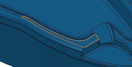

  13. Выберите вкладку «Главная» > панель «Создать траектории» > «Траектории», чтобы открыть диалоговое окно Стратегия обработки.
  14. В категории Чистовая выберите стратегию По потоку, а затем:
    1. Выберите встроенный шаблон.
      Статус - Корректный, и шаблон изменяет цвет. Если это не так, смотрите раздел Определение кривых.
      Зеленая кривая - это начальная ведущая кривая. красная кривая — это конечная ведущая кривая, а синие кривые — это ограничивающие кривые.
    2. Введите в поле Шаг значение 3.
    3. Нажмите Вычислить.
