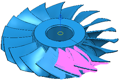

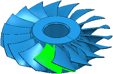

Пример поворота траекторий
В этом примере показано, как поворачивать траекторию. Используется параметр Сделать копию, чтобы легче было оценить результат трансформации.
Используется модель Blisk_Simple.dgk из папки Examples с траекторией обработки лопаток в качестве активной траектории. Торец XY используется как главная рабочая плоскость.
  1. Выберите вкладку «Правка траектории» > панель «Правка» > «Трансформировать», чтобы открыть вкладку Трансформация траектории.
  2. Выберите вкладку «Трансформация траектории» > панель «Трансформировать» > «Повернуть», чтобы открыть вкладку Повернуть.
  3. Убедитесь, что выбрано .
  4. Задайте параметр Число копий — 2.
  5. Нажмите и введите координаты 0 0 0 в в Строке состояния и нажмите клавишу Enter.
  6. Задайте параметр «угол, равный 20. Это поворачивает и копирует активную траекторию.
  7. Щелкните вкладку «Трансформация траектории» > панель «Готово» > «Принять», чтобы принять изменения и создать траектории-копии.
Более сложные примеры смотрите в разделах Пример прямоугольного массива и Пример кругового массива.
