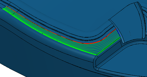

Стратегия Чистовая по потоку - это 5-осевая многоповерхностная стратегия, которая создает траекторию между двумя кривыми, которые называются ведущими кривыми, путем плавного перехода между ними. Могут понадобиться дополнительные ограничивающие кривые, чтобы полностью определить область обработки. Кривые должны лежать на поверхности (или поверхностях).
Эта стратегия позволяет обрабатывать несколько поверхностей независимо от определения их геометрических характеристик. Обычно это используется на сложных скруглениях или слегка скругленных поверхностях.
