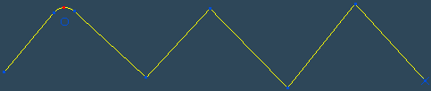

Начнём с этой кривой:
Выбор одной точки и ввод радиуса дает:

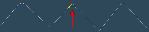

Если вы не выбрали точки или дуги, скругление применяется:

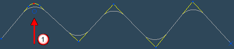

Введение радиуса на вкладке Выбранные дает:
Это изменяет скругление в , также добавляя скругления между двумя прямыми.

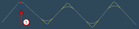

Введение радиуса на вкладке Все переломы дает:
Скругление в не изменяется.
