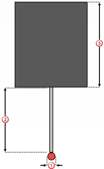

  1. Перейдите на вкладку «Главная» > панель «Инструмент» > «Создать инструмент» > «Измерительная головка».
  2. Введите имя измерительного инструмента.
  3. Укажите диаметр наконечника .
  4. Перейдите на вкладку «Шток» и задайте геометрию штока .
  5. Совет: Параметры на этой вкладке совпадают с параметрами, которые используются при создании хвостовиков для фрезерных инструментов.
  6. Перейдите на вкладку «Корпус щупа» и укажите его геометрию .
    Совет: Параметры на этой вкладке совпадают с параметрами, которые используются при создании патронов для фрезерных инструментов.
  7. Нажмите кнопку "Закрыть".
