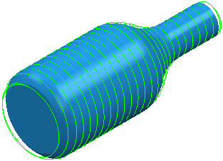

Обзор чистовой 4-осевой обработки
Используйте стратегию 4-осевая, чтобы создать траекторию, поворачивая деталь вокруг оси X, в то время как линейные перемещения осуществляются по осям Y и Z.
Эта стратегия полезна для обработки цилиндрических компонентов.
