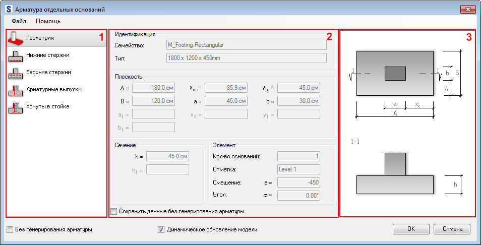

Диалоговое окно для генерирования арматуры отдельных фундаментов состоит из трех частей:
- Слева расположены закладки, на которых выбираются компоненты арматуры отдельного фундамента:
- В центре определяют характеристики отдельного фундамента и арматуры (которые зависят от того, в какой закладке находиться).
- Справа отображается определяемый железобетонный отдельный фундамент и генерируемая арматура.
