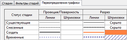

- Переопределения графических представлений стадий

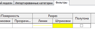

- Просмотр фильтра, с помощью которого устанавливается переопределение графики для стен на определенную толщину

Ели удалить переопределение элемента, то будет показан фильтр просмотра:
Если удалить фильтр просмотра, то будет отображаться переопределение графических представлений стадий:
