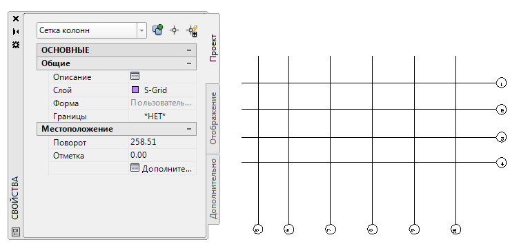

Сетка AutoCAD Architecture создается в плоскости самого нижнего уровня модели Revit, которая располагается не ниже нижней точки контура модели на виде. Многовидовые блоки для марок осей сетки прикрепляются якорями к концам линий сетки и создаются в той же плоскости.

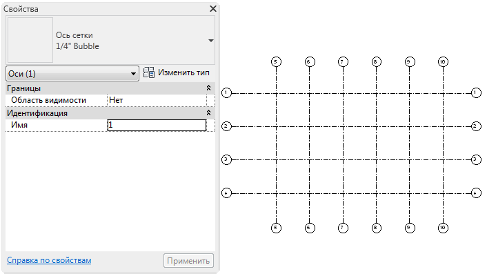

Текст атрибута в каждой марке оси сетки определяется именем сетки Revit Форма марки оси сетки формируется на основе обозначения заголовка сетки в Revit. Масштаб сформированной марки оси сетки и текста в AutoCAD Architecture соответствует масштабу текущего 3D вида в Revit.

В разделе «Экспорт» файла Revit.ini добавьте ключ ExportACAObjects и установите для него значение «1».
Экспорт сетки Revit в AutoCAD Architecture
«Экспорт»
«Форматы САПР»
(«Изменить параметры экспорта»).
Выбранный вид экспортируется как файл DWG.
«Открыть»
«Чертеж» и откройте экспортированный DWG-файл.
