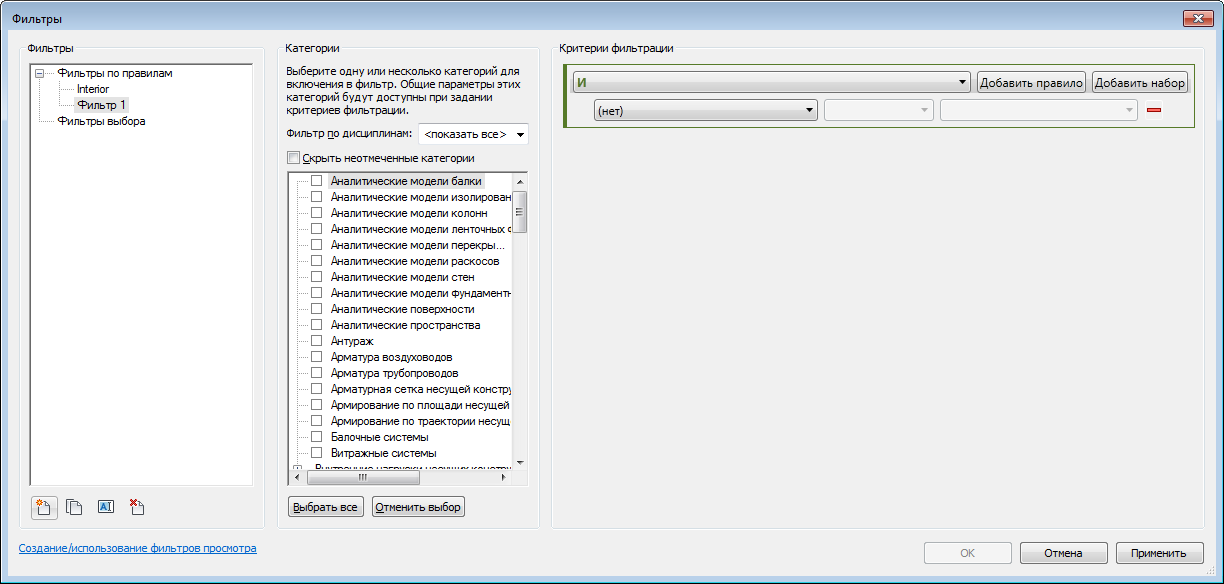

  1. Перейдите на вкладку "Вид"панель "Графика" ("Фильтры").
  2. В диалоговом окне «Фильтры» нажмите кнопку («Создать»).
  3. В диалоговом окне «Имя фильтра» введите имя фильтра, выберите «Задать правила» и нажмите кнопку «ОК».
  4. В списке «Категории» выберите одну или несколько категорий фильтрации.
    Если выбрать несколько категорий, для определения правил будут доступны параметры, которые являются общими для всех выбранных категорий.
  5. В разделе «Критерии фильтрации» добавьте правила и наборы правил, позволяющие найти необходимые элементы по значениям их параметров.
    • Для создания правила щелкните «Добавить правило». Затем выберите параметр, оператор и значение.
    • Для создания набора правил щелкните «Добавить набор» и выберите условие. Затем создайте правила и наборы правил, включающие в себя данный набор правил.
    Дополнительные сведения см. в разделах Диалоговое окно «Фильтры» и Примеры фильтров по правилам.
  6. Завершив определение правил фильтрации, нажмите кнопку «Применить» (чтобы сохранить фильтр и оставить диалоговое окно открытым) или «ОК» (чтобы сохранить фильтр и закрыть диалоговое окно).
    При определении или изменении правил для фильтра и последующем щелчке мышью по другому имени фильтра без выбора команды «Применить» изменения для первого фильтра будут сохранены автоматически.
