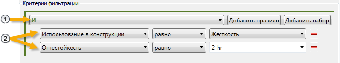

Правила и наборы правил
Фильтр по правилам содержит один или несколько наборов правил . В каждом наборе правил содержится одно или несколько правил и/или вложенных наборов правил.
Количество задаваемых правил и наборов правил неограниченно.
В каждом наборе правил используются условия И либо ИЛИ.
Чтобы добиться нужных результатов, необходимо тщательно продумать использование правил фильтров с условиями И и ИЛИ и вложением. См. раздел Примеры фильтров по правилам.

Если требуется выбрать несколько значений для параметра, добавьте одно правило для каждого значения. Вложите эти правила в набор правил с условием ИЛИ.
