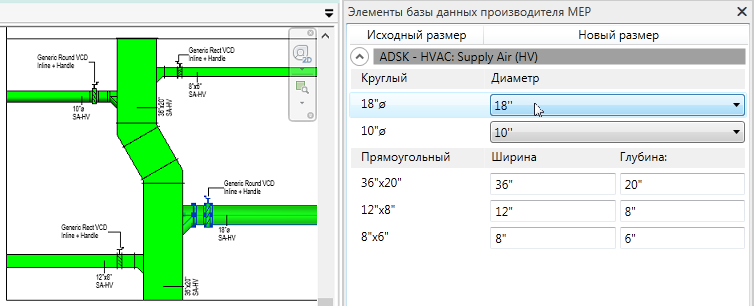

Команда «Изменить размер» используется при необходимости изменить размеры элементов на участке трубопровода, воздуховода или герметизации из базы данных производителя.
Этот инструмент особенно удобно использовать, если набор содержит несколько размеров для разных служб.
панель «Изменить»
(«Изменить размер»).
На палитре «Элементы базы данных производителя MEP» отображается информация о службе и размерах для выбранного трубопровода, воздуховода или элемента герметизации.
При наведении указателя мыши на размер элемента на палитре «Элементы базы данных производителя MEP», в области рисования выделяется соответствующий трубопровод, воздуховод или элемент герметизации.
Для шаблонных элементов вроде заводского прямоугольного воздуховода введите значение ширины и глубины. Для деталей из каталога, например покупной круглый трубопровод или воздуховод, выберите значение в раскрывающемся списке.
