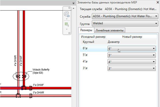

    На палитре «Элементы базы данных производителя MEP» отображается информация о службе и размерах для выбранного трубопровода, воздуховода или элемента герметизации.
    Совет: Если палитра «Элементы базы данных производителя MEP» активна, нажмите клавишу TAB для быстрого перемещения между полями размеров.
    При наведении указателя мыши на размер элемента на палитре «Элементы базы данных производителя MEP», в области рисования выделяется соответствующий трубопровод, воздуховод или элемент герметизации.
  3. На палитре «Элементы базы данных производителя MEP» выберите другую службу в списке загруженных служб. Чтобы выбрать другую группу фитингов, щелкните раскрывающийся список «Группа». В списке указаны только группы, содержащие прямые шаблоны. Например, для воздуховодов может потребоваться изменить группу, выбрав вместо значения «Прямоугольный» значение «Круглый покупной».
  4. На вкладке «Размеры» задайте новые размеры.
    Для шаблонных элементов вроде заводского прямоугольного воздуховода введите значение ширины и глубины. Для деталей из каталога, например покупной круглый трубопровод или воздуховод, выберите значение в раскрывающемся списке.
