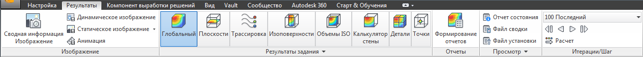

Вкладка "Результаты" разделена на несколько основных функций:
Для доступа к результатам задач в "Установки задач", щелкните вкладку Результаты.

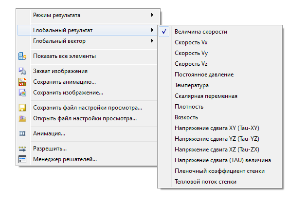

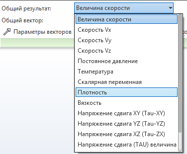

Глобальный результат
Чтобы указать количество результатов, отображаемых на поверхности модели, щелкните правой кнопкой мыши и выберите Глобальный результат:
В качестве альтернативы, выберите меню Глобальный результат на контекстной панели Глобальный:
Глобальные результат отражается в легенде в графическом окне. Изменение единиц Легенды изменяет единицы вывода при расследовании.
Это также задает количество результатов, отображаемых в строке состояния при расследовании с помощью мыши. (Чтобы исследовать, наведите курсор на заинтересованное место.)

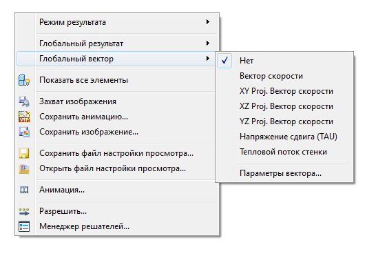

Глобальный вектор
Для отображения векторов на всех жидких поверхностях (водоприемники, розетки и внутренние поверхности жидкости между областями), щелкните правой кнопкой мыши и выберите Глобальный вектор. Выберите желаемое количество из расширяющиего списка меню.
Используйте диалоговое окно Параметры... для управления таких атрибут вектора, как длина и размер стрелки.
В качестве альтернативы, выберите из меню Глобальный вектор на контекстной панели Глобальный.

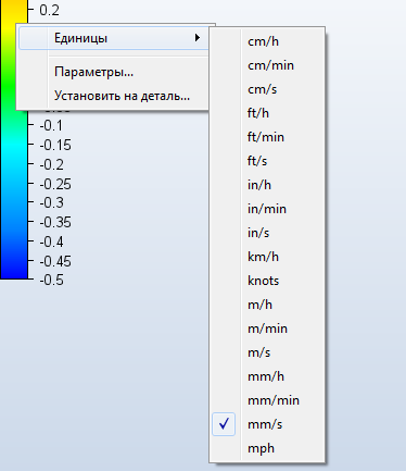

Чтобы изменить отображаемые единицы измерения
Щелкните правой кнопкой мыши по легенде, и выберите Единицы измерения.

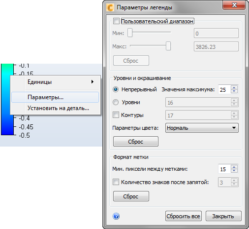

Чтобы изменить внешний вид надписи
Щелкните правой кнопкой мыши на легенде и нажмите кнопку Параметры.
Для изменения диапазона
  1. Установите флажок Пользовательский заданный диапазон.
  2. Настройте диапазон с ползунками Минимум и Максимум.
Прим.: Чтобы увеличить диапазон, введите значение в поле рядом с соответствующим ползунком.

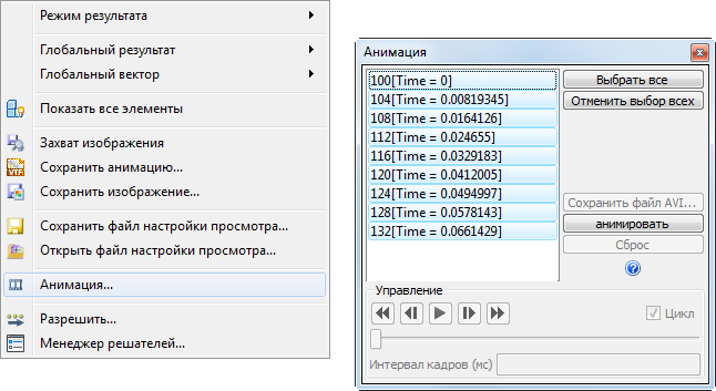

Анимация
Очень эффективный способ визуализации результатов от временного анализа является сохранение результатов в определенных временных шагах, и их анимация, чтобы посмотреть, как они изменяются во времени.
В качестве альтернативы, нажмите Результаты(вкладка) > " Изображение(панель) > Анимация, чтобы открыть диалоговое окно "Анимация".
Используйте диалоговое окно Анимация, чтобы анимировать сохраненные итерации или временные шаги.
Чтобы открыть диалоговое окно "Анимация"
Чтобы анимировать результаты наборов
  1. Чтобы выбрать шаги, выберите их в списке.
  2. Нажмите кнопку Анимировать.
  3. Используйте команду "VCR", чтобы управлять анимацией.
  4. Для завершения анимации нажмите кнопку Сбросить.
